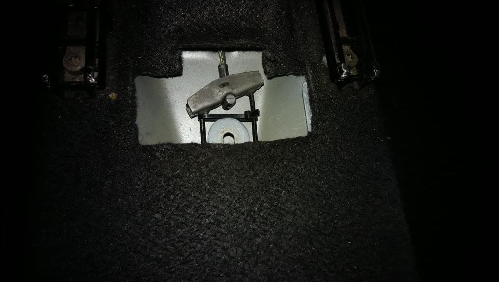

Онзи ден паркирам в Търново, дърпам ръчната и изненада - лоста свободно се движи а ръчна няма.
Викам си скъса се жилото ама ще го мисля по-късно че бях по работа там.
Като се прибрах разглобих подлакътника и се оказа че основата му е нацепена и напукана и буквално се разпада. Вече имам опит с предишния и малко по-късно си поръчах нов (3-я за 9 години). А ръчната се оказа, че се е откачило лявото жило и от там и проблема. Закачих жилото обаче изглеждаше ето така:
а пластмасата, която трябва да държи жилото на мястото му е счупена. Вързах го с една миша опашка за да не падне пак и регулирах отново ръчната да е опъната и да държи. По-нататък ще го мисля как да ги изравня двете жила, ама по-добре ще е да я закарам в сервиз, че нямам скоби за барабаните а и не мисля, че ще се справя сам.
